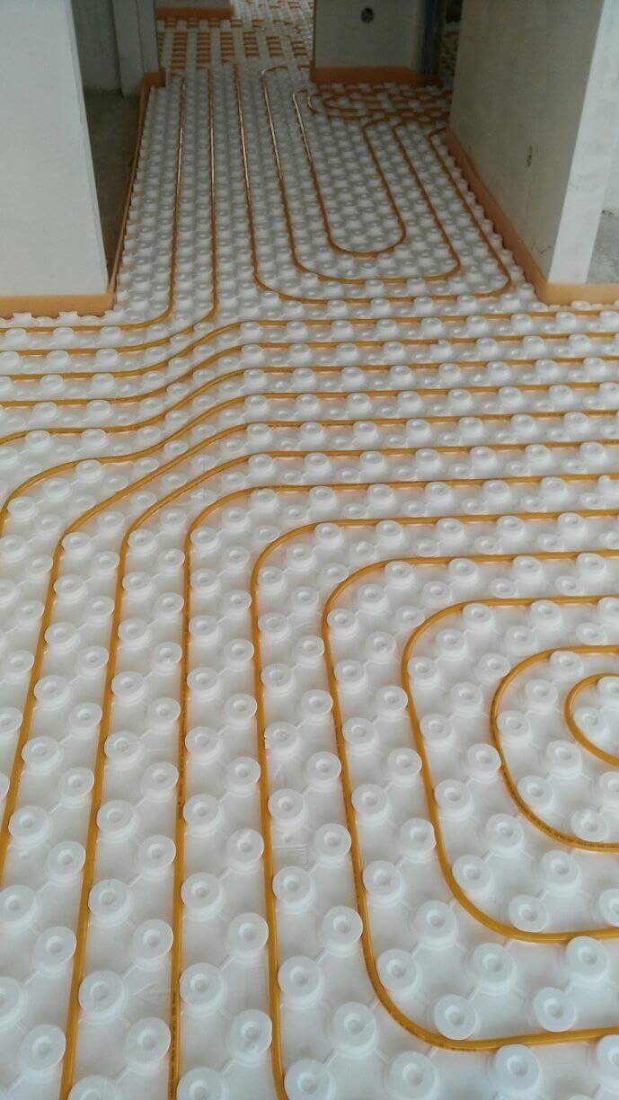

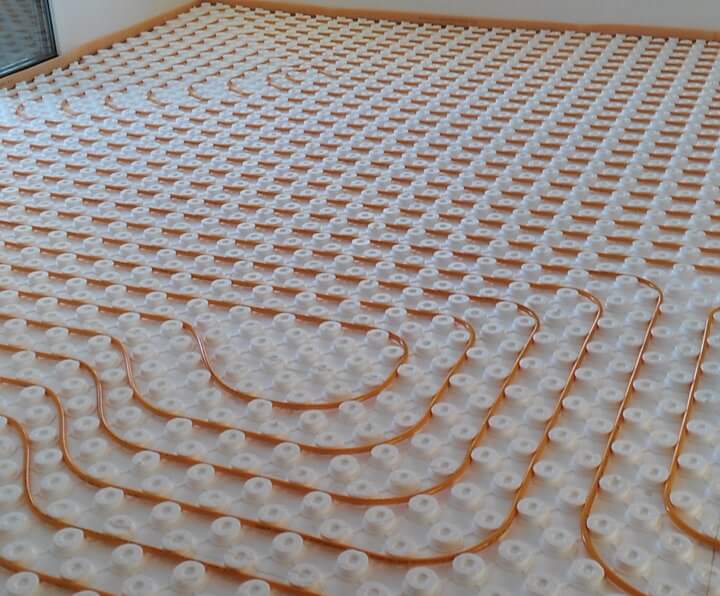

Aplicação do tubo de climatização, espaçamento a 150mm e a 75mm na zona perimetral exterior
